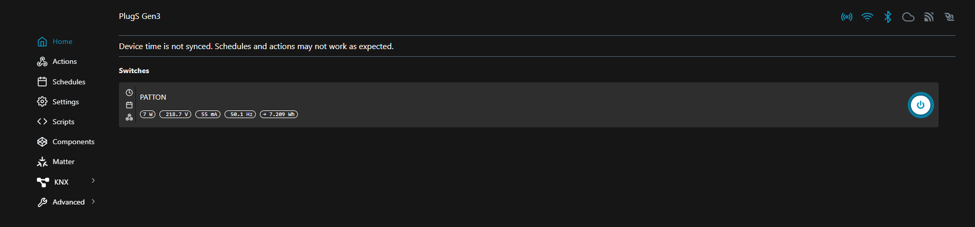

Произведена автоматизация перезагрузки VoIP-шлюзов Patton с помощью умной розетки Shelly Plug S (Gen3) в автономном режиме.

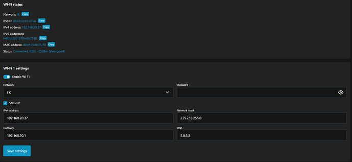

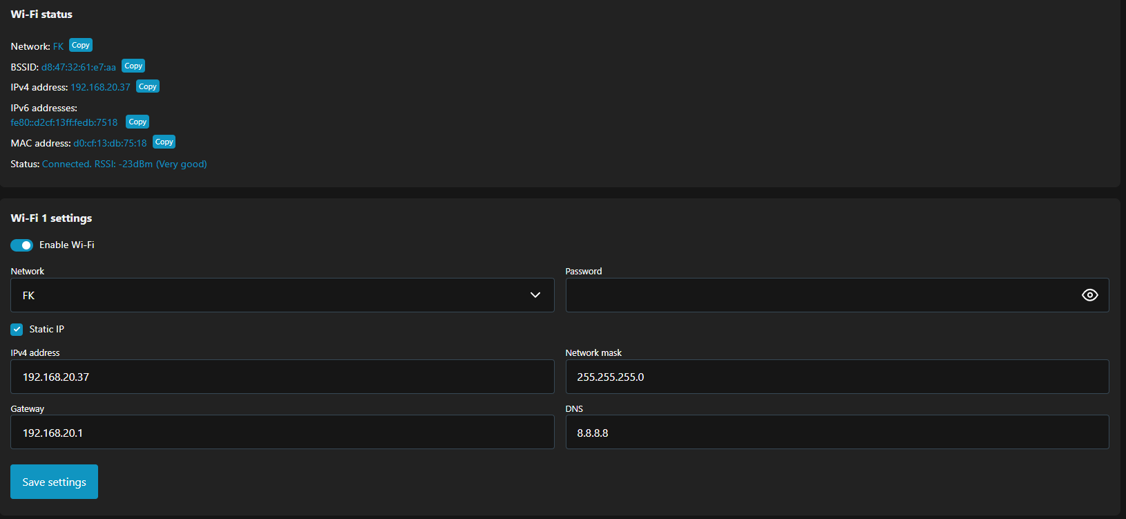

Розетка Shelly Plug S настроена в сети как:
IPv4 address: 192.168.20.37
MAC address: d0:cf:13:db:75:18

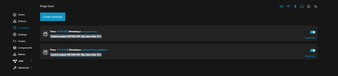

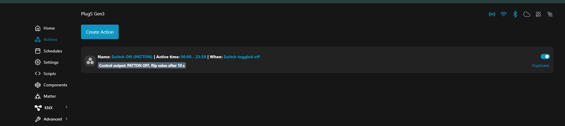

Настройка задач

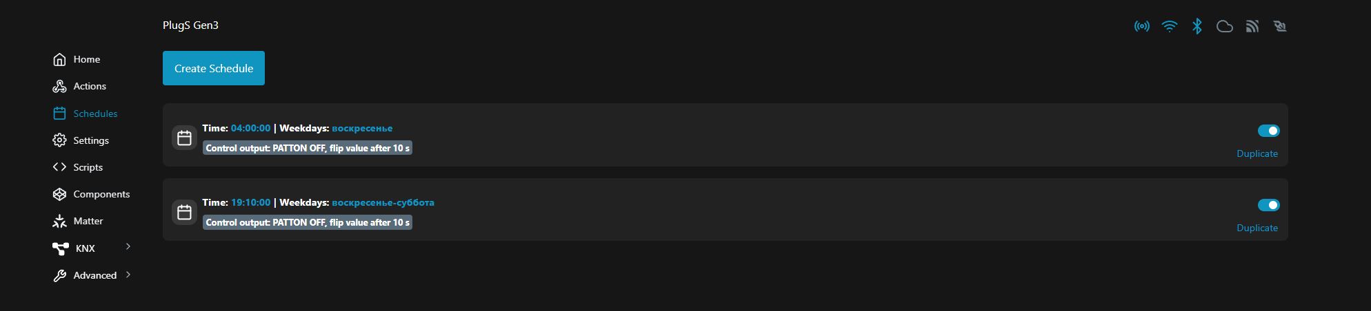

Настройка выключения питания по времени .
