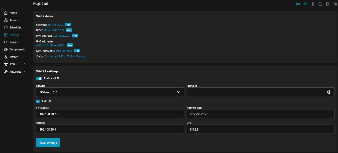

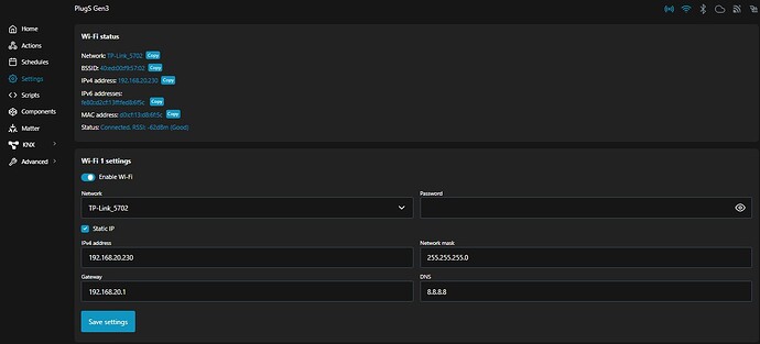

  5. На телефоне браузере через веб-страницу Shelly настраиваем розетку в сеть:
    • Settings → Wi-Fi (или справа вверху значок Wi-Fi).
    • Enable Wi-Fi: ON
    • Network: выбираем доступный Wi-Fi (обычно это роутер капитана в каюте - рядом с серверной)
    • Password: вводим пароль роутера капитана
    • Static IP: тут я привязал статический свободный IP в подсети VLAN20 (пробовал подвязать к подсети VLAN10 и VALN40 - теряет доступ к веб-интерфейсу через рабочий ПК).
  6. Жмем Save settings
  7. После этого появляется доступ через веб-интерфейс браузера на рабочем ПК в радиорубке, где более удобно производить дальнейшие настройки розетки Shelly.

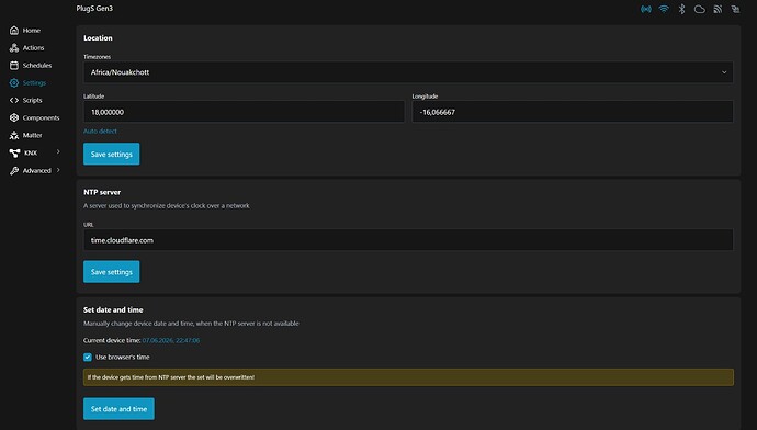

II. Локальная настройка времени
Для правильной работы отключения по времени необходимо настроить локальное время и часовой пояс розетки. Для этого:
  1. Переходим в Settings → Time and Location
  2. Location → Timezones → Africa/Nouakchott
  3. Latitude: 18.000000; Longitude: -16.066667
  4. Жмем Save Settings
  5. NTP server: оставляем как есть - выхода в интернет всё равно нет
  6. Set date and time: ставим галочку и нажимаем Set date and time (это установка даты и время по ПК (браузеру в ПК))

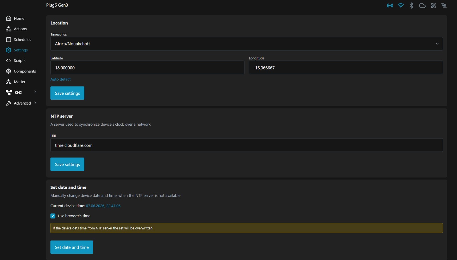

Примечание: если розетку Shelly выдернуть с розетки 220В и потом обратно вставить (или перенести в другую розетку 220В), то Time and Location сбрасывает настройки даты и время на заводские (01.01.1970 00:00) и соответственно придется снова зайти в Time and Location и выставить дату и время по ПК:
Shelly - Reset Date&Time

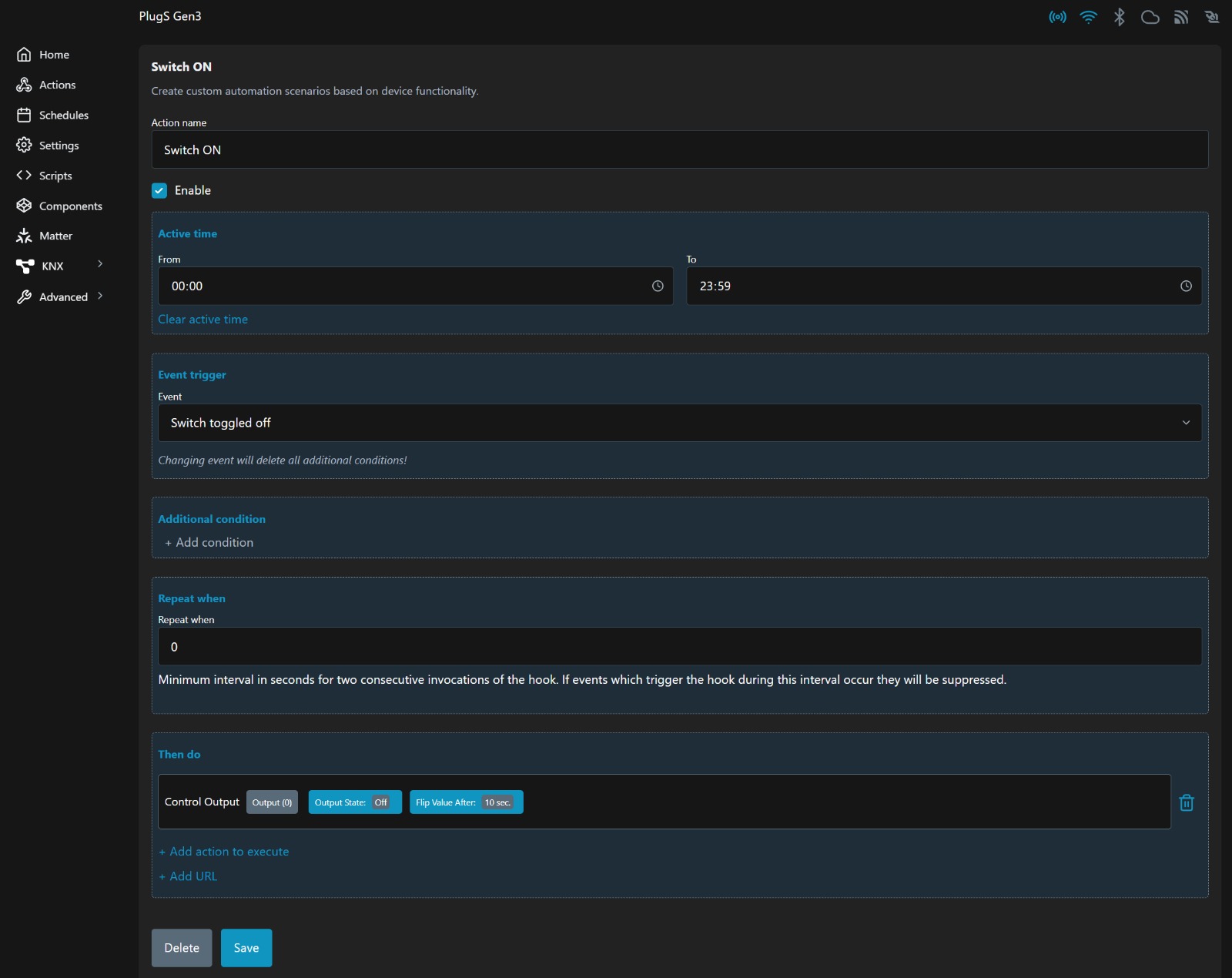

III. Создание триггера перезагрузки (меню Actions)
Создаем аппаратный алгоритм «Flip»: при любой настройки условие-отключения розетка сама вернет себе питание через 10 секунд. Создаем пользовательский сценарий автоматизации, заполняя таблицу в Actions
  1. В левом меню зайдите в Actions → Create Action.
  2. Action name: Switch ON - имя сценария может быть любое
  3. Включаем галочку Enable, если не включена
  4. Active Time: Устанавливаем From: 00:00 и To: 23:59 - круглосуточная работа сценария
  5. Event trigger: Выбираем Switch toggled off - включение сценария, если переключатель выключен по расписанию.
  6. Additional condition и Repeat when оставляем как есть

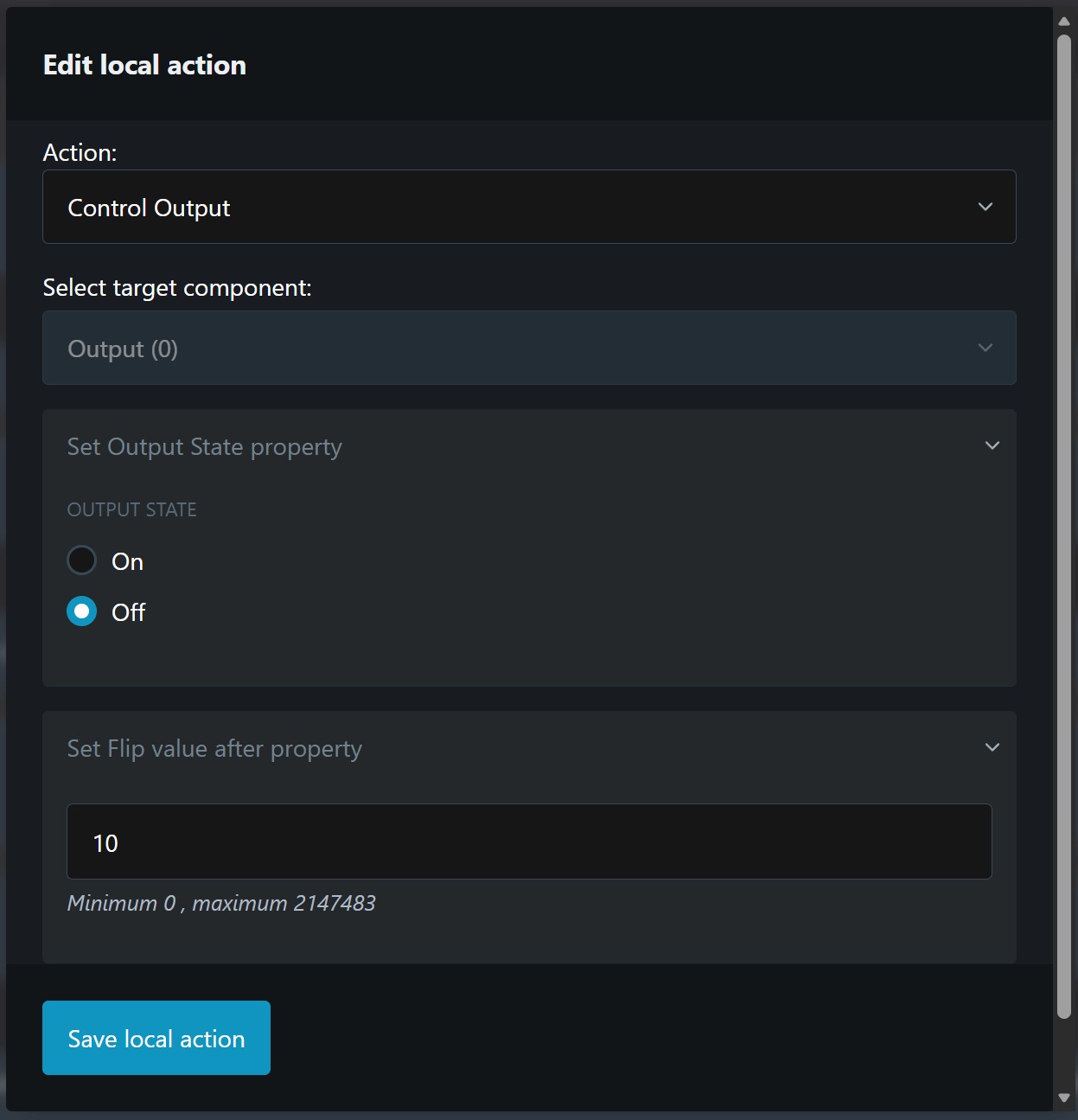

  7. Then do жмем “+ Add action to execute” и в открывшемся окне:
    • Action: Control Output;
    • Target component: Output (0)
    • Set Output State property → OUTPUT STATE: Устанавливаем точку на Off.
    • Set Flip value after property: Вводим число 10 (время задержки перед включение в секундах).
    • Жмем Save local action, а затем Save внизу страницы.

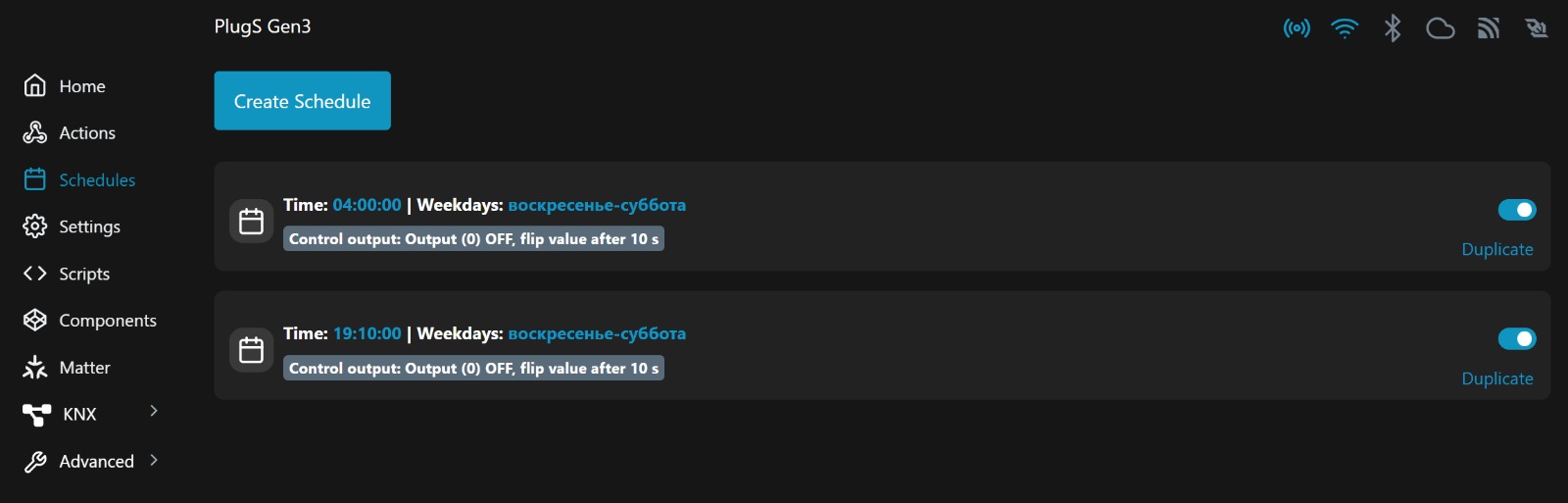

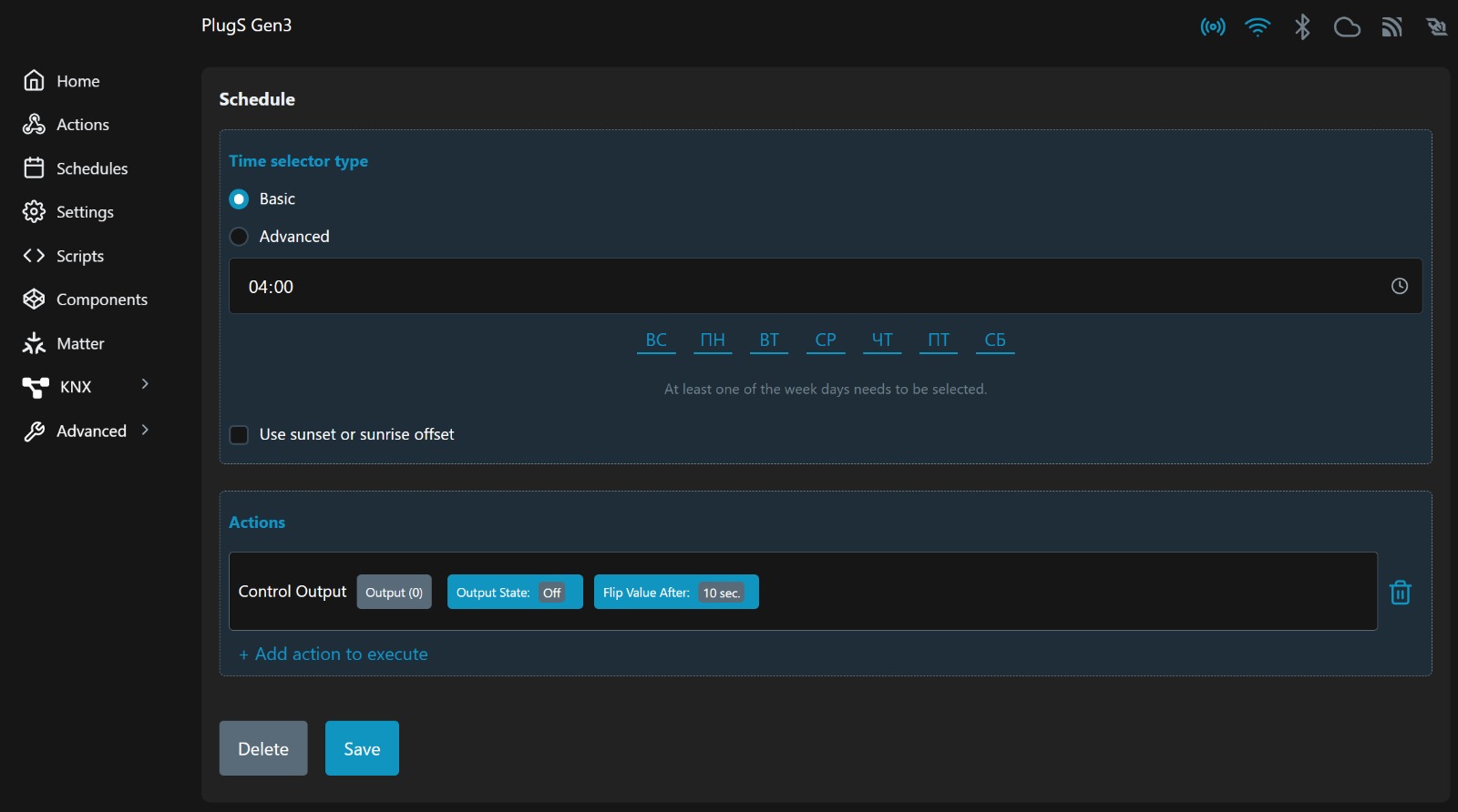

IV. Настройка расписания (меню Schedules)
Задаем точки сброса питания (условие-расписание отключения). Настраиваем два цикла событий за сутки: в 04:00 и в 19:10 - данное время выбрано предположительно, когда наименьшая вероятность звонков, особенно с офиса.
  • Событие 1 (04:00):
  1. Перейдите в Schedules → Add Schedule (заполняем таблицу)
  2. Time selector type
    • режим Basic.
    • Время: 04:00.
    • Выделите все дни недели (ПН–ВС)
    • Use sunset or sunrise offset - галочку не ставим
  3. В блоке Actions нажмите + Add action to execute:
  • Событие 2 (19:10):
    • режим Basic.
    • Время: 19:10.
В итоге в меню Schedules должно появиться 2 условие-расписаний

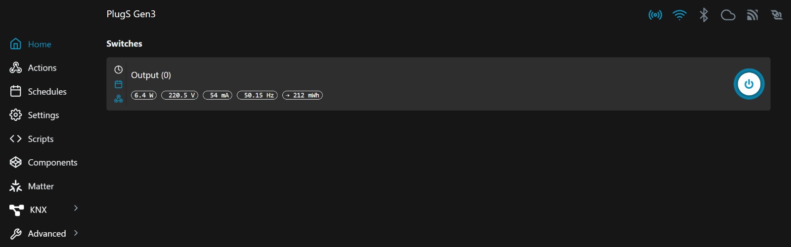

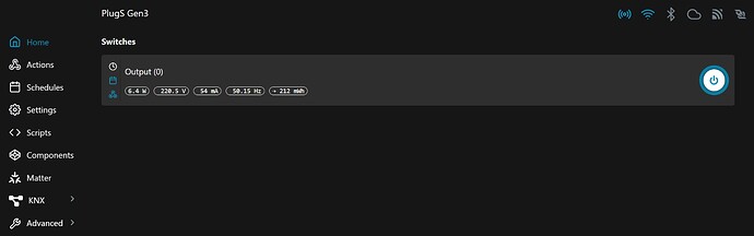

После всех настроек переходим в главное меню Home → Switches и справа включаем розетку на круглую кнопку.
Индикаторное кольцо розетки загорится зеленым.
Переподключаем в нашу розетку Shelly вилку от устройства PATTON и будет счастье :slight_smile:

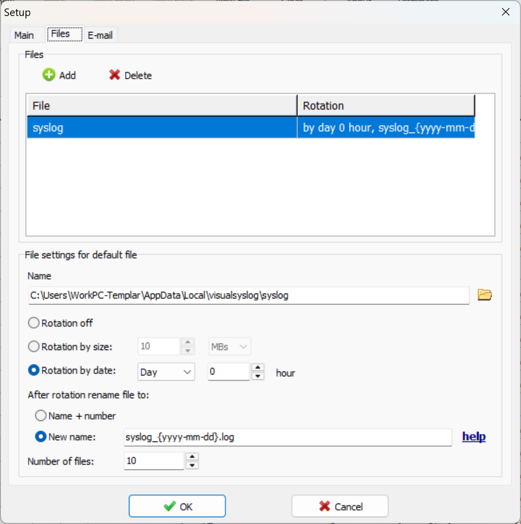

Для этого необходимо:

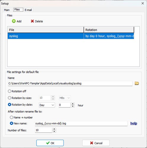

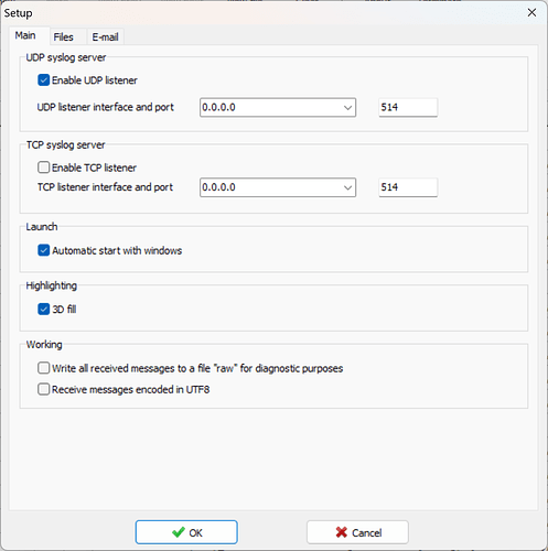

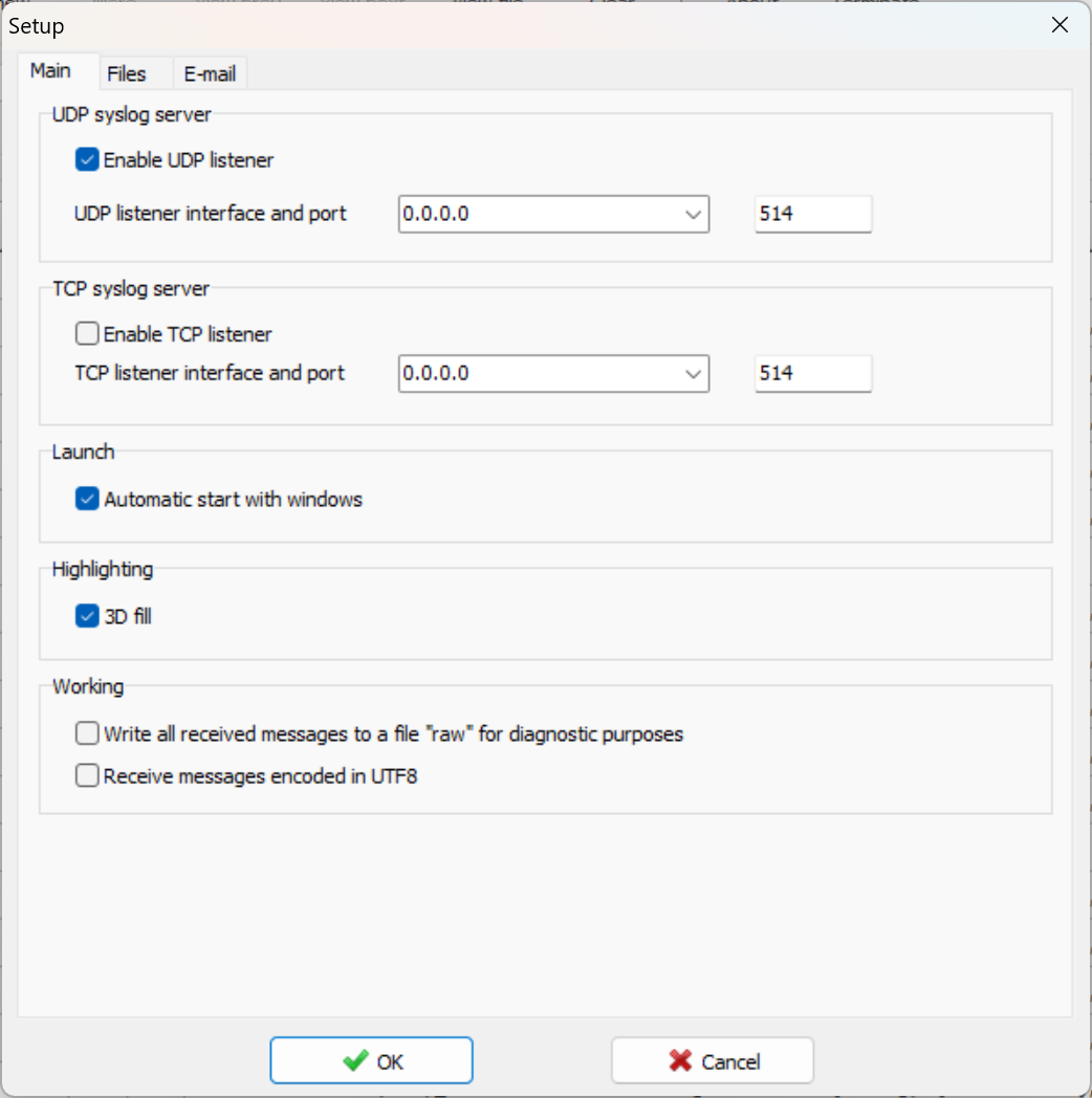

  1. На ПК, на котором желаешь сохранять лог-файлы, установить бесплатное программное обеспечение Virtual Syslog Server (весит - 1,52МБ) или Syslog Watcher (весит - 11,1МБ). Я установил Virtual Syslog Server 1.6.4.
    — Main: В настройках Setup (шестеренка), в закладке Main:
    —- Files: Тут же в настройках Setup (шестеренка), в закладке File:
    Можно выбрать папку, куда сохранять лог-файлы. По умолчанию - это C:\Users\WorkPC-Templar\AppData\Local\visualsyslog\syslog;
    Пересохранение лог-файлов каждые 10 дней и начинаются с 00:00
    В итоге: в указанной папке будет сохраняться за последние 10 дней файлы в виде:

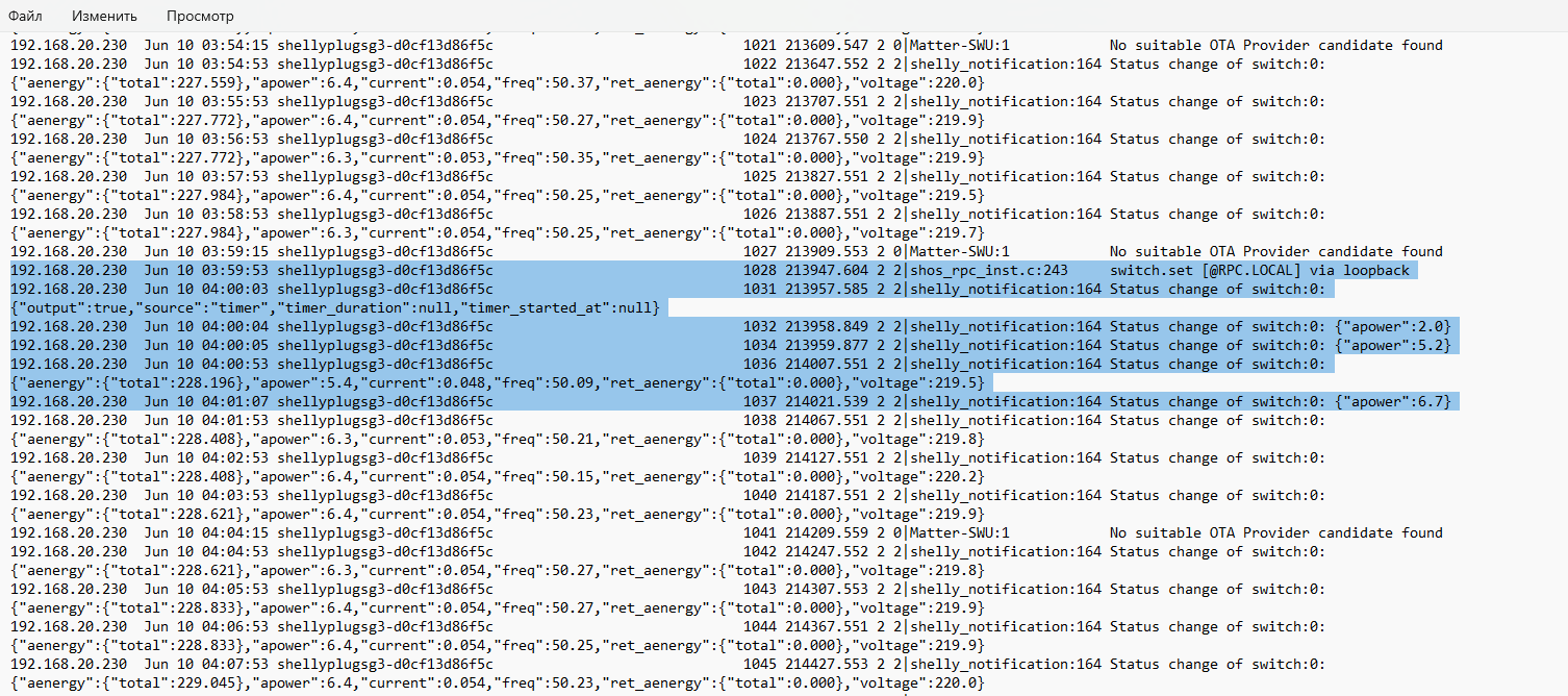

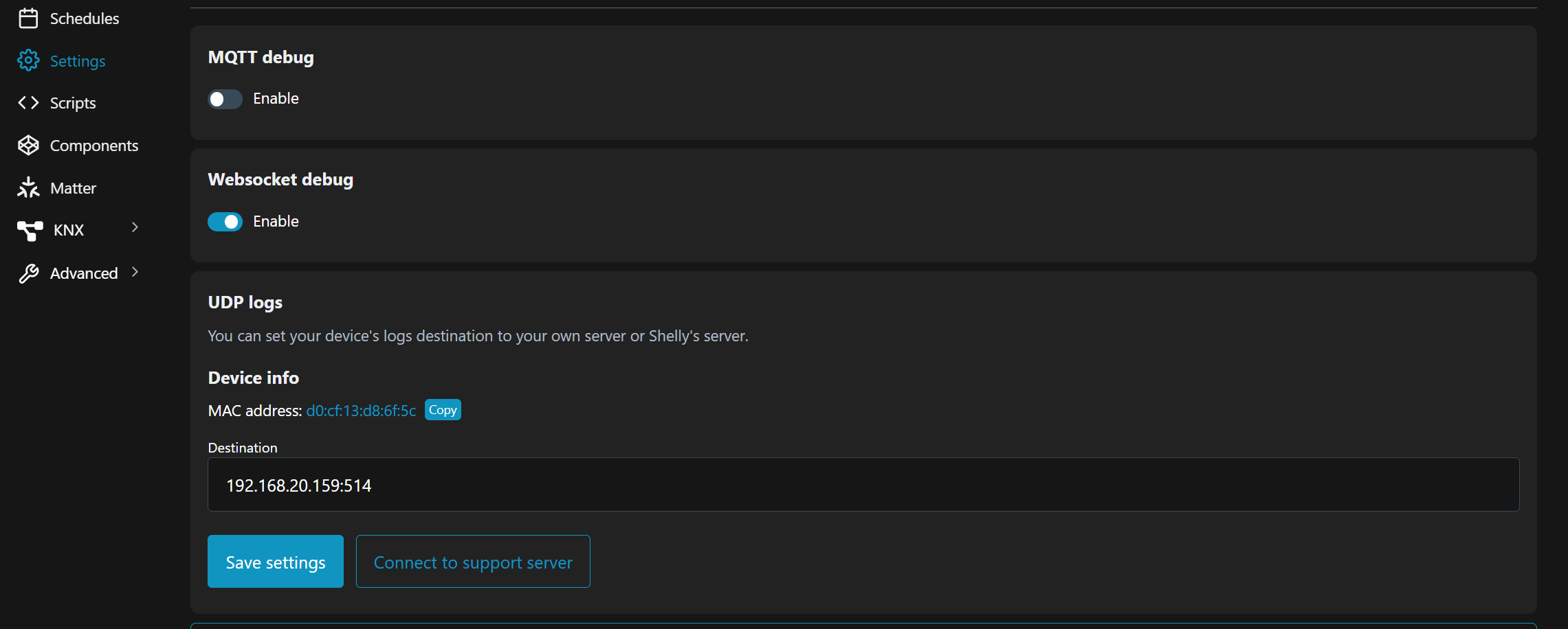

  2. Далее переходим в настройки розетки Shelly через веб-страницу по IP:
    Settings → Debug. В открывшемся окне в последнем пункте UDP logs в поле Distination заполняем IP и порт ПК, на который будут сохраняться логи.
    Жмем Save Settings.
Теперь в указанной папке в программе Virtual Syslog Server будет создаваться ежедневно лог-файл (например, syslog_2026-06-10.log), который открывает блокнотом все события розетки Shelly:

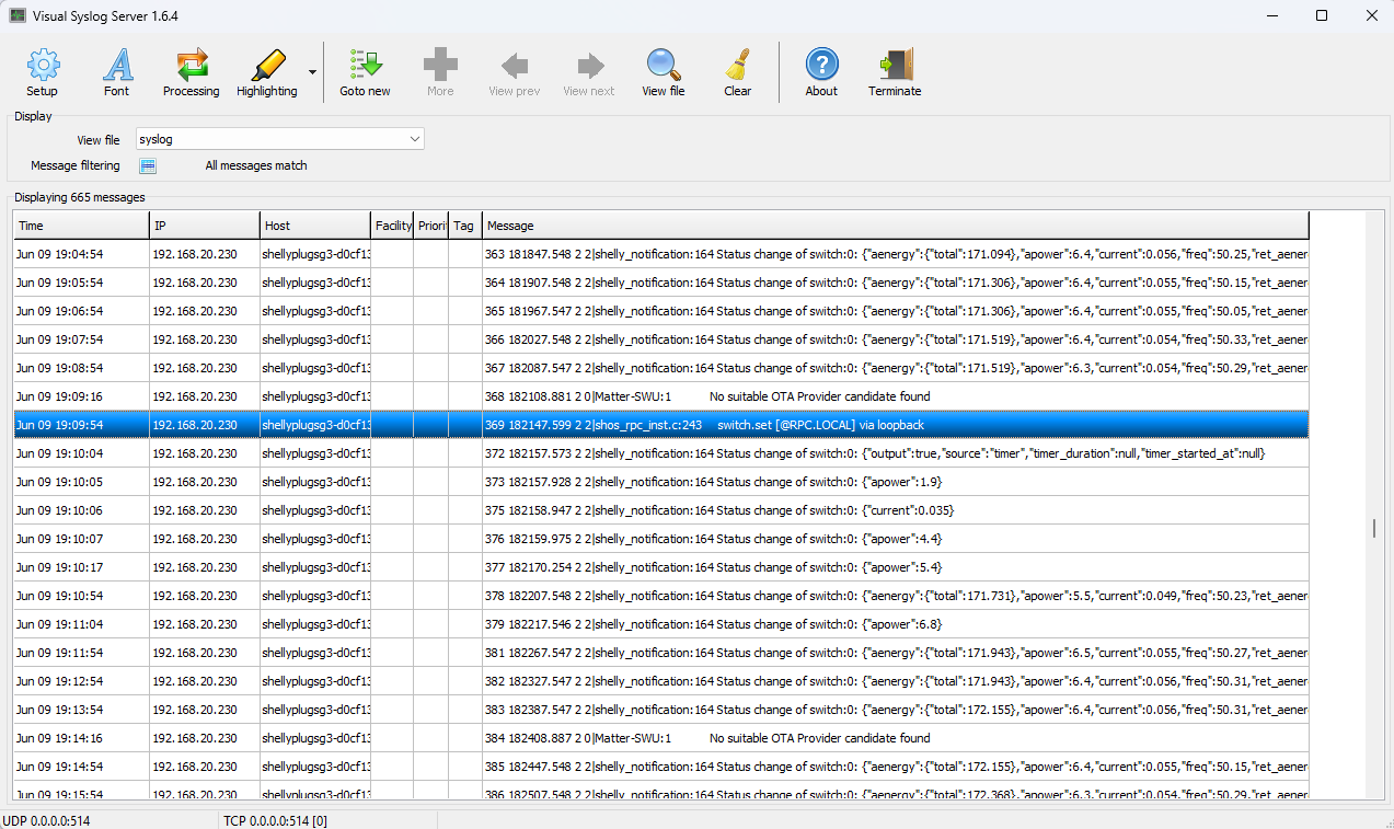

  1. Вкратце, куда смотреть в куче строк, когда нужно проверить отключалось ли на 10 сек розетка Shelly:
    Ищем заданное время по расписанию (в моём случае это 04:00 и 19:10) и находим строку:
    192.168.20.230 Jun 10 03:59:53 shellyplugsg3-d0cf13d86f5c 1028 213947.604 2 2|shos_rpc_inst.c:243 switch.set [@RPC.LOCAL] via loopback
    192.168.20.230 Jun 10 04:00:03 shellyplugsg3-d0cf13d86f5c 1031 213957.585 2 2|shelly_notification:164 Status change of switch:0: {“output”:true,“source”:“timer”,“timer_duration”:null,“timer_started_at”:null}
    А точнее, опираться на фрагмент текста switch.set [@RPC.LOCAL] via loopback *(означает внутренний таймер розетки Shelly дает команду на отключение реле питания).
    Если эти строки со временем 04:00 (и аналогичная в 19:10) есть в логе — значит, шлюз гарантированно получил отключение на свои 10 секунд и успешно перезапустился.
    Разность по времени в секундах зависит от синхронизации розетки Shelly и время на ПК.
