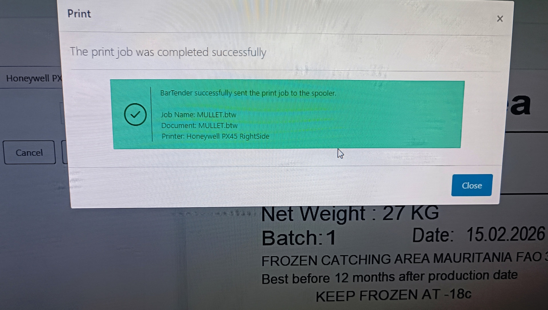

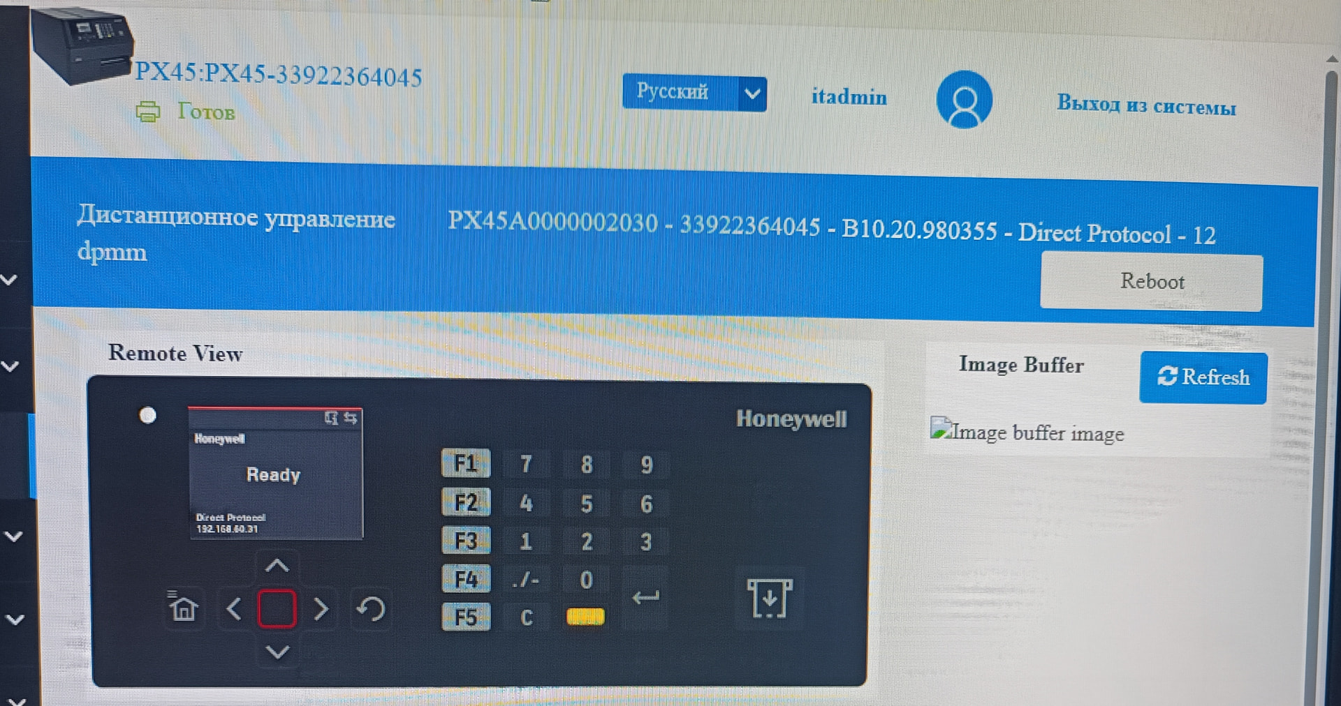

15.02.2026 в 05.00UTC поднят по тревоге, не печатает принтер этикеток правый. Со слов вахтенного первого номера упаковки, затарахтел, самопроизвольно потух. Обследование, неплотно вставлен штекер питания, возможно произошло непреднамеренное отключение питания, запуск, принтер загрузился, попытка печати из Print Station, этикетка не печатается. На принтере:

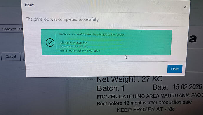

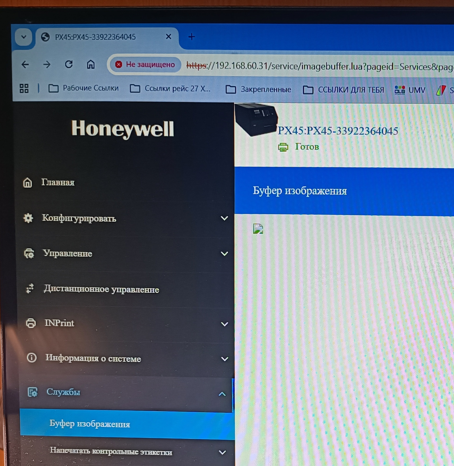

Перезагрузка проги Bartender, принтера, PLC - этикетка не выходит. Нет в буфере.
Перезагрузка ПК этикеток, этикетка в буфере, печать из Print Station, этикетка выплёвывается. В работе.

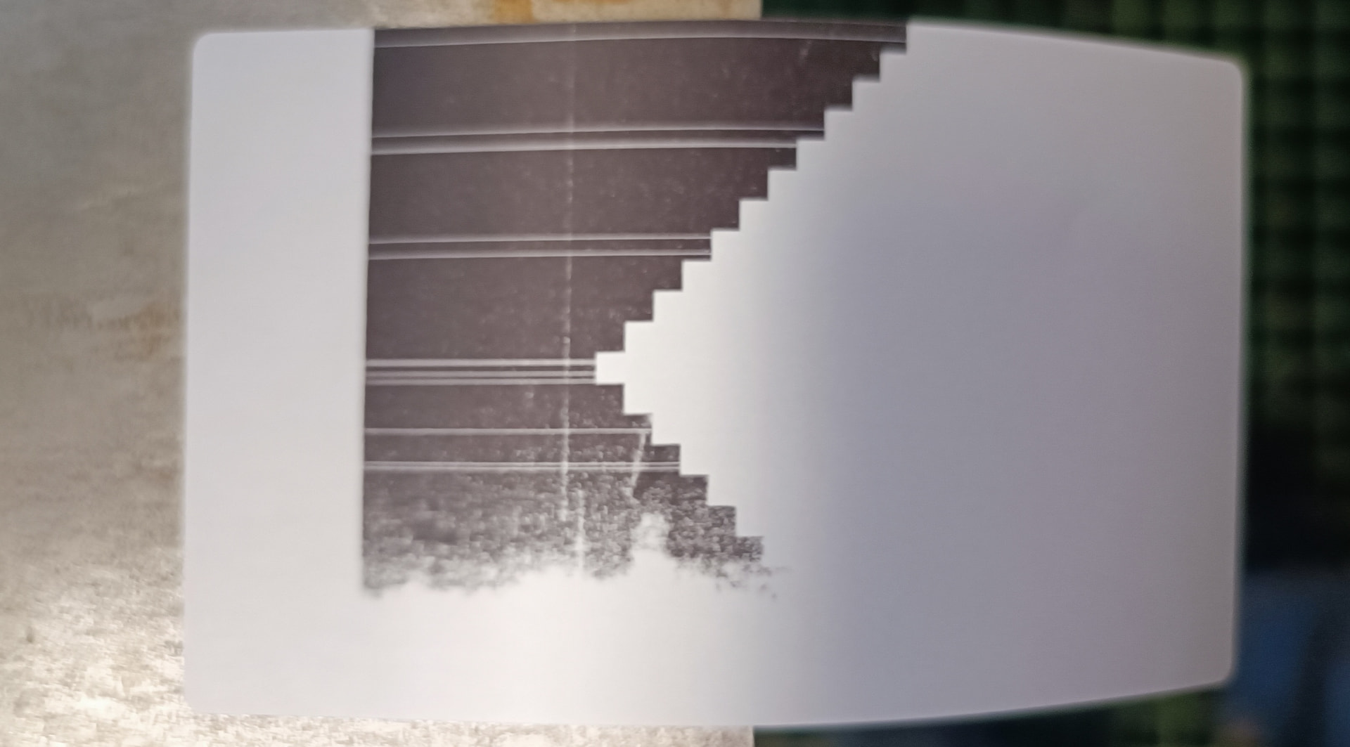

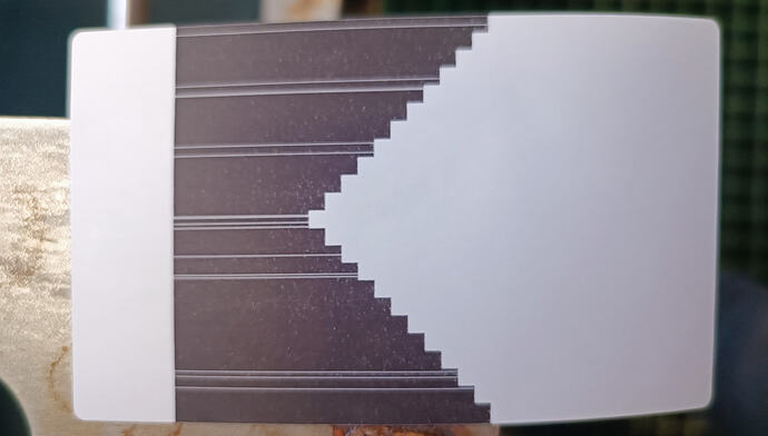

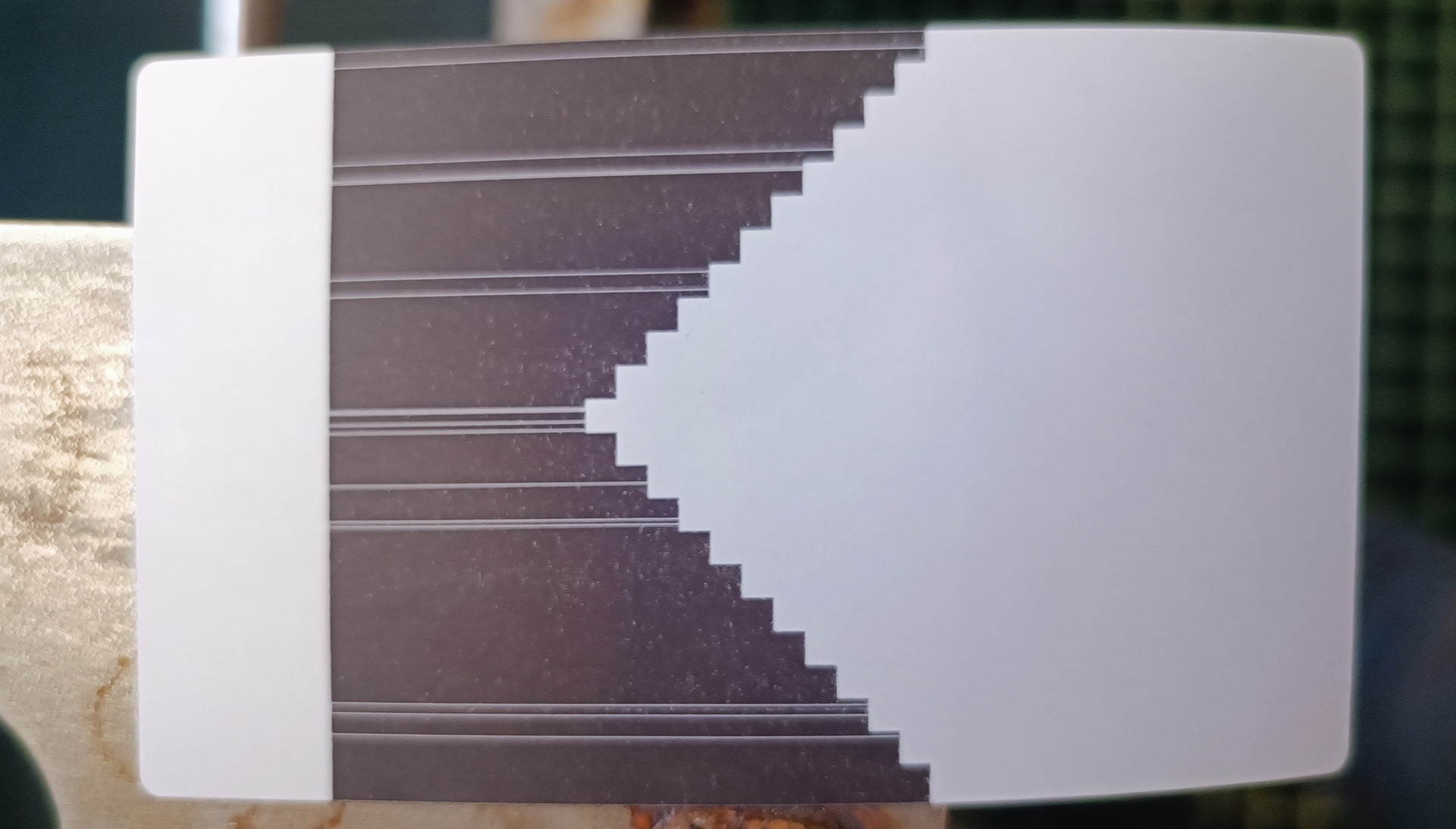

19.02.2026 ночью во время выбивки плит для выгрузки, нет печати. Выбили с одним принтером, клея вручную на противоположный торец короба. 20.02.2026 обследование, нет этикетки в буфере, перезагрузка ПК этикеток. В работе. Попутно регулировка прижимного рычага для узких носителей, сдвинут на центр ленты, с завода он выставлен для печати на носителях полной ширины. До регулировки.
После.
