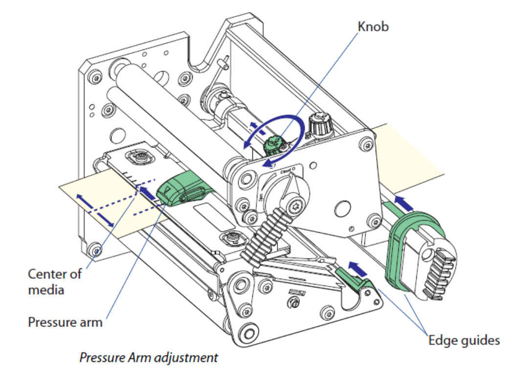

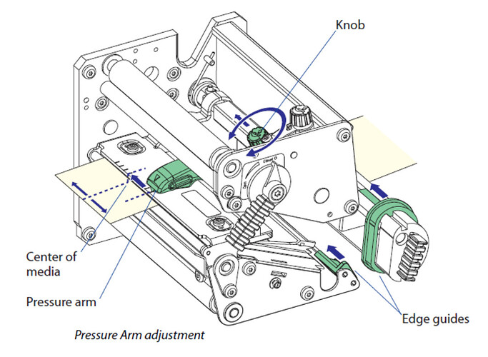

Вадим, а как у тебя выставлен прижимной рычаг головки? Если по центру, по дефолту с завода выставлен для печати на носителях полной ширины, то всё правильно, левая сторона этикетки будет хреново пропечатываться. См. мой пост FSea PX45 no printing stb s/n 33922364045 за 20.02.2026. Сдвигать печать этикетки на середину картриджа и рулон не надо. Там регулируется прижимной рычаг, выставь его по центру носителя.
Узкие носители
Принтер настроен на заводе для печати на носителях полной ширины. При использовании более узких носителей отрегулируйте прижимной рычаг так, чтобы он оставался по центру носителя и равномерно прижимал его. Неправильно отрегулированный прижимной рычаг может проявляться в виде более слабого печатного изображения по обе стороны от носителя. Для регулировки прижимного рычага:
1. Снимите ленту, если она есть.
2. Ослабьте ручку, удерживающую прижимной рычаг. Перемещайте рычаг внутрь или наружу, пока стрелка на конце рычага не окажется по центру носителя. Перемещая рычаг, надавливайте на ту часть, где расположена ручка, а не на его конец. Если рычаг трудно перемещать, поднимите печатающую головку и вытащите кронштейн печатающей головки из магнита в рычаге.
3. Зафиксируйте рычаг в новом положении, затянув ручку.
4. Отрегулируйте направляющие по краям.
5. Загрузите ленту, если она есть.
